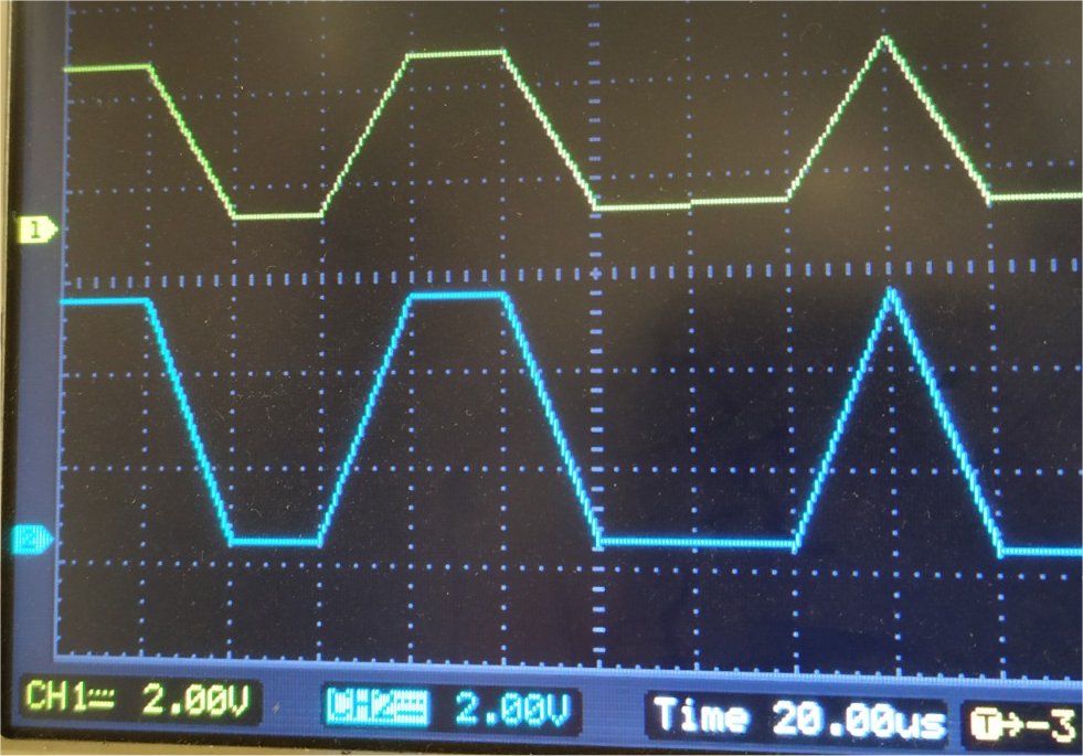

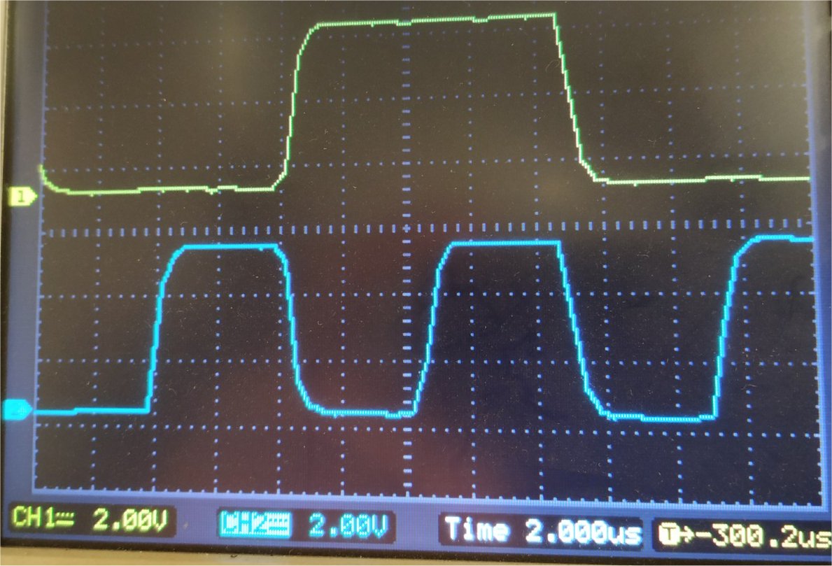

Hallo alle zusammen ! Hat jemand ähnliche Erfahrungen mit dem Speichern auf SD card mit dem Mega128 und dem Project board ? Meine Hardware: Mega128, Project board original SD Carten leser von Conrad ((ArtNr 197220), dieser braucht das EN1 und EN2. alternierend auch einen einfachen SD cartenleser mit Spannungsteile Pegelanpassung 5V auf 3v3. Die verwendete Software: SD.cbas von den Demoprogrammen und das File_Access.cbas beides vom CCPRO-TEAM Das Problem: beschreibe die SD ohne Fehlermeldung ! Und ohne was zu ändern an Software oder Hardware kommen beim nächsten Versuch einige Stunden später SD-Fehlermeldungen, wie FR_INVALID_OBJECT, FR_WRITE_PROTECTED, FR_NO_FILESYSTEM,.... Am Oszi fällt mir auf, dass sowohl Eingang(also Port PB2 am Mega) alsauch Ausgang des Pegelconverters 74LCX125 Sägezahnform haben. die Fotos vom Oszi kann leider ich nicht anhängen ! Es ist so nicht weiters brauchbar, denn einen Tag speichert es auf die SD und am nächsten Tag dann nicht mehr..... Vielen Dank für eure Hilfe ! LG, carlos Pegelconv_Ein_Ausgang.jpg: ![]() PortPB1_PB2-ohneAnschluss.jpg: ![]() | ||
