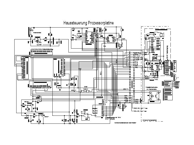

Ich nutze:
C-Control Pro Mega128
> Hallo,
> ich habe einen Windsensor mit eingebautem Reedrelais.
> Den schlieÃ?e ich beim Mega128 an den Zählereingang Timer1 (PD6).
> Mit dem Beispiel FRQ_Messung messe ich dann die Frequenz,
> die sich dann in eine Windgeschwindigkeit umrechnen lässt.  Die Maximal Frequenz in ungefähr 100Hz.
> Nun will ich aber den Windsensor auf meinem Dach montieren.
> Die Leitungslänge beträgt dann ca.20m. Wie könnte eine geeignete Eingangsbeschaltung aussehen?
> Bringt es eigentlich was, wenn man den Sensor z.B. mit 12V betreibt und am Eingang des Ports
> über einen Spannungswandler auf 5V reduziert?
> GrüÃ?e Joerg
Hallo Jörg,
ich habe eine Gabellichtschranke betreffend mechanischem VerschleiÃ? genommen, geht aber mit
Reekontakt auch. 12 V wären sicherlich besser. Hier mein Schaltplan:
GrüÃ?e Josef
HausProzessor.jpg:
