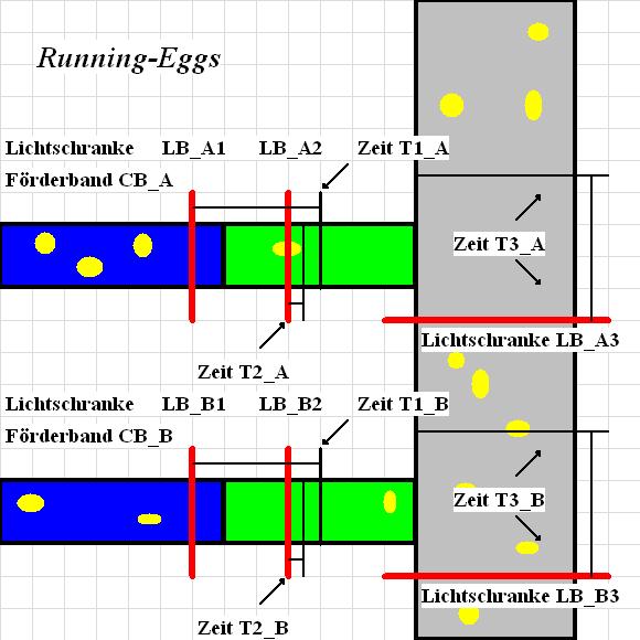

 Hallo Jürgen,
 Dein Eierproblem ist einfach zu schön,
 da konnte ich nicht widerstehen.
 Und so schrieb ich etwas Code,
 um zu lindern Deine Not.
 Kann es leider nicht mal testen,
 gebe es Dir hiermit zum Besten.
 GruÃ? Torsten
running_eggs-0.01.zip
running_eggs.jpg:
