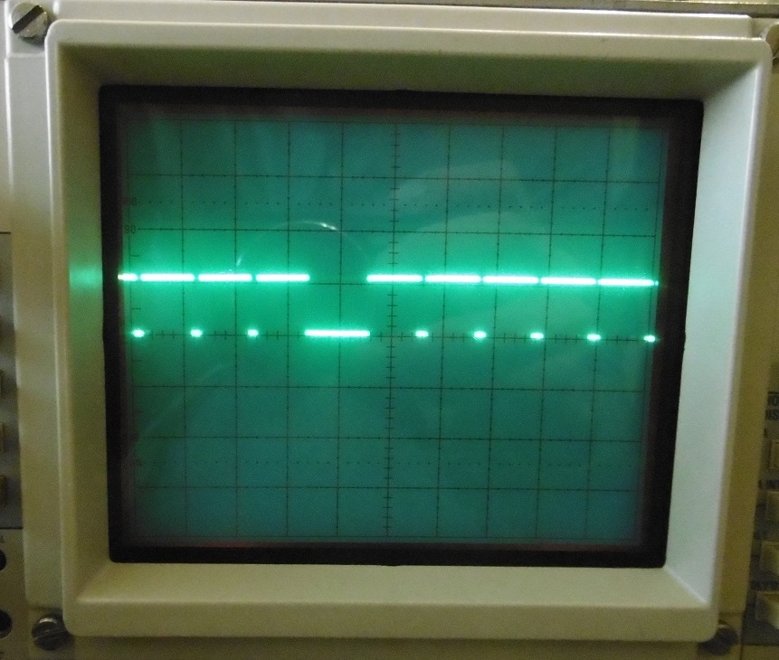

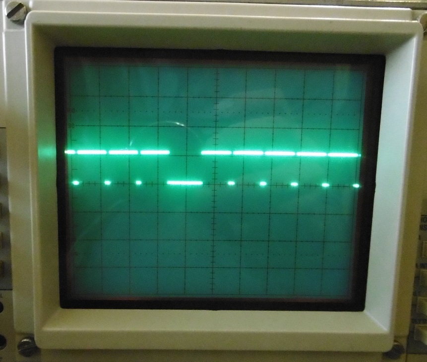

Ich versuche, diese Tesla-Spule mit der C-Control über den externen Eingang anzusteuern. Liegt am Eingang eine positive Spannung an ist die Spule deaktiviert. Liegt der Eingang auf Masse, dann schwingt die Spule. Das Problem dabei ist, dass die Spule nicht für den kontinuierlichen Betrieb ausgelegt ist. Das hei�t, man darf den Eingang nur kurz auf Masse ziehen (wenige Millisekunden) und muss die Spule dann wieder einige Millisekunden ausschalten, damit die Elektronik nicht überlastet wird. Ich verwende ein Poti am ADC 0 und PWM an Timer 1. In einer Endlosschleife wird Timer_T1PWM aufgerufen. Vereinfacht sieht das so aus: ADC_Set(ADC_VREF_VCC, 0) Do While True Timer_T1PWM(0x610, EinPaarBerechnungen(ADC_Read()), PS_64) 'Für PW0 z.B. 0x54E Thread_Delay(6) End While Tatsächlich wird da noch geprüft, ob ein Taster gedrückt ist und Timer_T1PWM wird auch nur dann aufgerufen, wenn sich der gemessene Wert verändert hat, aber um das Problem zu zeigen ist es sinnvoll, wenn Timer_T1PWM ständig aufgerufen wird. Das Problem ist jetzt folgendes: Immer dann, wenn Timer_T1PWM aufgerufen wird, wird der Timer ganz kurz pausiert. Der Pin verweilt dann für kurze Zeit in einem Zustand, und das kann auch logisch 0 sein. Ich habe das am Oszilloskop gemessen und ein Foto davon angehängt. Es darf nicht passieren, dass der Pin für längere Zeit auf logisch 0 bleibt. Ich suche eine Möglichkeit, den Ausgang auf logisch 1 zu fixieren, während der Timer noch läuft. Einfach vorher Port_WriteBit(PinB5, 1) und nachher Port_WriteBit(PinB5, 0) aufzurufen scheint keine Veränderung zu bewirken. P1010418 - Kopie.JPG: | ||
