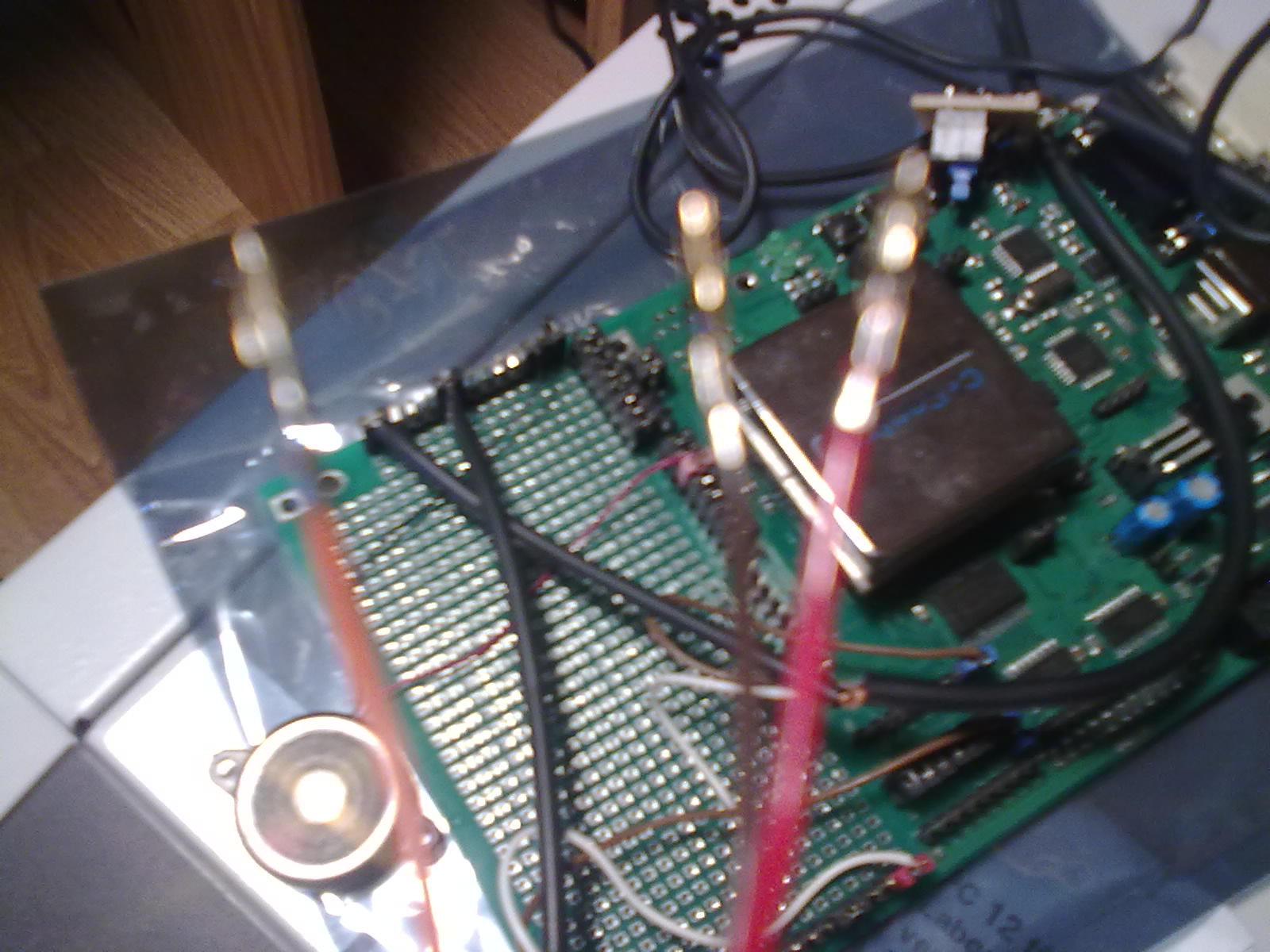

> > > > > > > > > Das orangene Kabel (Impulseingang) muÃ?t Du an einen freien Port des Applicationboards
> > > > > > > > > anschlieÃ?en, diesen Port gibst Du dann in Servo_Set() an. Die Stromversorgung des
> > > > > > > > > Applicationboards wird durch den Servo mit hoher Wahrscheinlichkeit überlastet, Du
> > > > > > > > > solltest den Servo deshalb über ein eigenes Netzteil mit Strom versorgen.

Ich hänge hier noch mal ein paar Bilder dran.
Als 1. von den Kabeln des Servos (rotes,orangenes,braunes Kabel)
Als 2. vom Controller an sich.
Wäre super wenn ihr mir einfach sagen könntet wo ich die Kabel zu platzieren habe.
