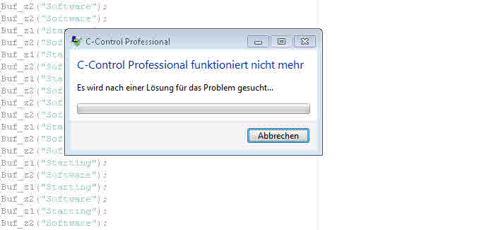

Hallo Peter,
ich bekomme den Crash auch unter Server2008/r2 64 hin (also Win7-64). Allerdings habe ich dazu
noch mehr von den Dummy MSG_Wrtie_Text() Zeilen eingefügt. Es scheint auch so, als ob
man mehrfach kompilieren und in der Anzahl der Dummy-Zeilen erhöhen und erniedrigen muss
bis der Fehler stabil auftritt. Ich maile die gleich die neuen Files.
Viele Grü�e
Jo
