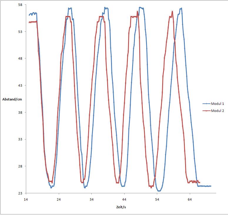

ich hab zwei Pro Mega128, welche jeweils auf einem Projectboard 128 aufgebaut sind.
An beiden Projectsboards sind jeweils die gleichen Baueinheiten angelötet:
-jeweils DCF -Empfänger
-jeweils CD-Card Interface
-jeweils ein Sharp Analog-Distanzsenor mit Filterschaltung
Beide Projectboards werden von der gleichen Spannungsquelle versorgt.
Auf beiden Mikrocontrollern wurde exakt das gleiche Programm hochgeladen.
Das Programm beinhaltet, dass der Mikrocontroller alle 200ms einen Spannungswert des
Sensor durch die AD-Wandlung aufnimmt und diesen mit einem Zeitstempel
(durch DCF) versieht
Beide Mikrocontroller starten exakt zur selben Zeit mit der Distanzmessung
,nämlich genau dann, wenn sie die korrekte Uhrzeit durch das DCF Signal empfangen.
Die empfangenen Uhrzeitdaten werden der internen RealTimeClock bereitgestellt und diese
wird dann als Quelle fĂĽr den Zeitstempel der Messdaten verwendet.
Nun geschieht folgendes: eines der beiden Messmodule zählt die Zeit schneller bzw. langsamer
als das andere Messmodul.
Woran kann das liegen?
Im Anhang befindet sich ein Diagramm einer Abstandsmessung, bei der dieses Problem
gut dargestellt wird.
