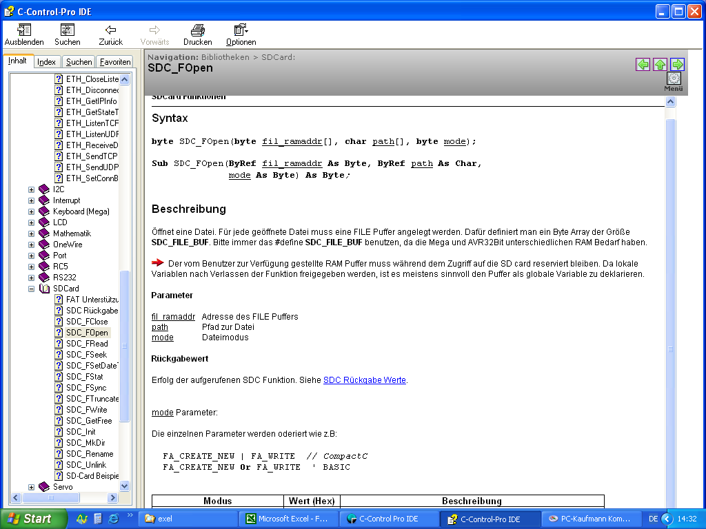

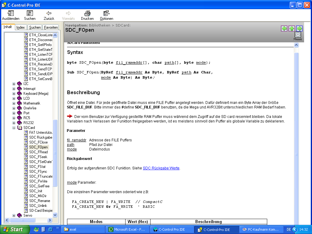

> > Hallo Peter,
> > nur eine kleiner bug in der neuen IDE.
> > Unter XP lässt sich im Hilfemenü der Text nicht nach unten scrollen.
> > Grü�e
> > Thomas
> Hallo Thomas,
> ich kann mir das noch nicht vorstellen, welcher Text? Die Menüeinträge?
> Hast Du vielleicht mal einen Screenshot für mich?
> Gruss Peter
Hallo Peter,
anbei der screenshot
Gruss Thomas
