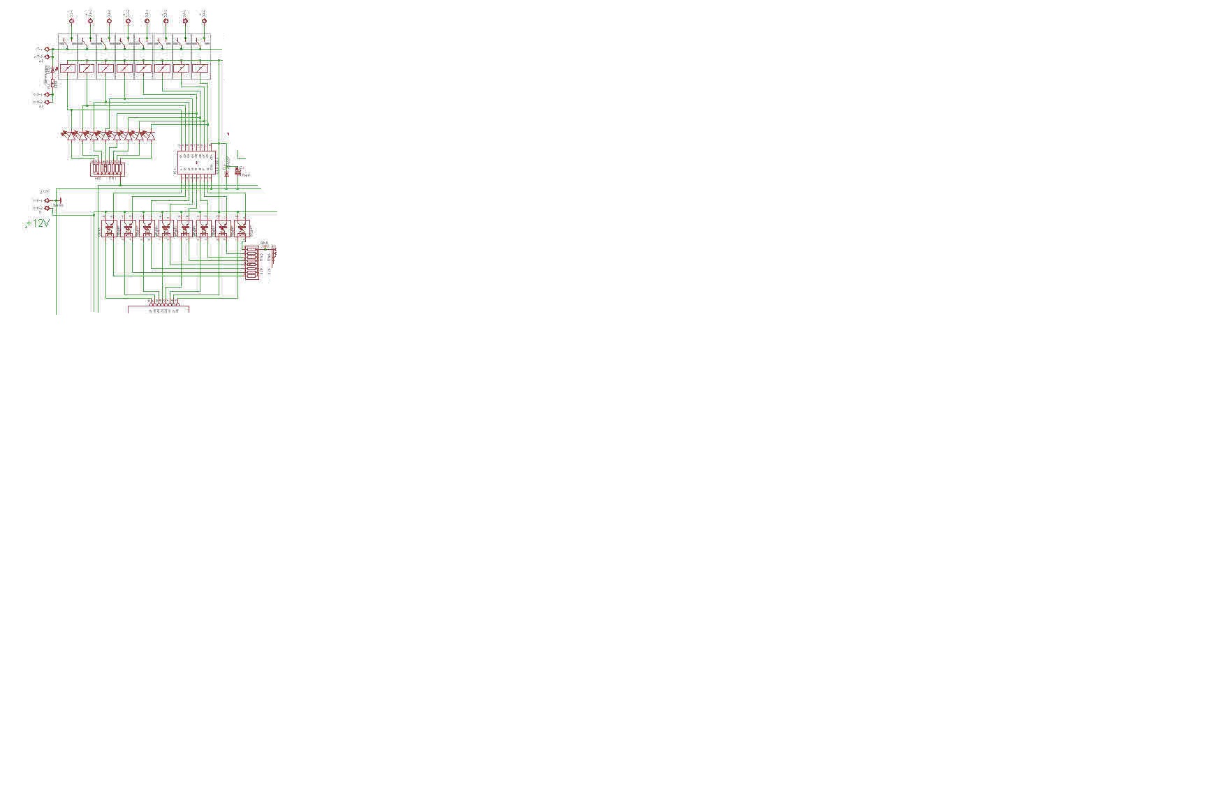

Hallo,
ich habe mal den Schaltplan mit Eagle so gut ich konnte gezeichnet. Ich habe die Schaltung aus dem
Buch C-Control selbst programieren fast übernommen. Nur die LED mit Vorwiederstand habe ich dazu
gebaut. Also hatte ich doch einen Vorwiederstand am Transistor, wusste aber nicht wofür der ist.
Vielleicht kann mir jemand sagen, ob die Schaltung einen Fehler enthält.
Ansonsten sehe ich den Fehler in meinem Netzteil.
Kann mir jemand ein gutes Stabilisierts Netzteil empfehlen.
Würde das Schaltnetzteil von Reichelt SNT MW25-12 genügent stabil sein.
mfg Hermann
