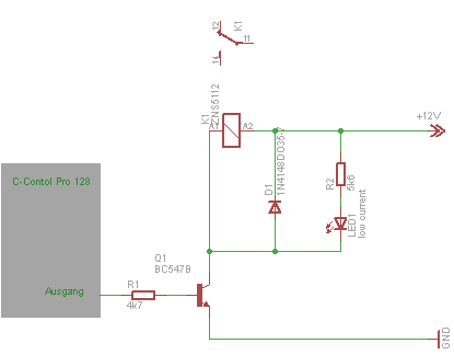

> Hallo,
> ich habe mal den Schaltplan mit Eagle so gut ich konnte gezeichnet. Ich habe die Schaltung aus dem
> Buch C-Control selbst programieren fast übernommen. Nur die LED mit Vorwiederstand habe ich dazu
> gebaut. Also hatte ich doch einen Vorwiederstand am Transistor, wusste aber nicht wofür der ist.
> Vielleicht kann mir jemand sagen, ob die Schaltung einen Fehler enthält.
> Ansonsten sehe ich den Fehler in meinem Netzteil.
> Kann mir jemand ein gutes Stabilisierts Netzteil empfehlen.
> Würde das Schaltnetzteil von Reichelt SNT MW25-12 genügent stabil sein.
> mfg Hermann
habe leider das falsche Bild erwischt.
hier das richtige
Hermann
Relais.png:
