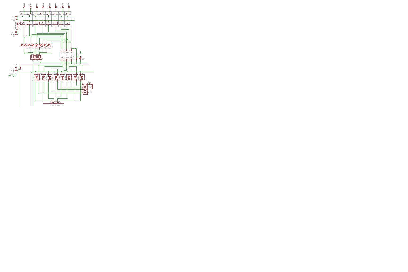

> > > > > > > > > > > > > > Hallo, > > > > > > > > > > > > > > > > > > > > > > > > > > > > ich habe mir eine Heizungssteuerung mit Pufferladung und gemischten Heizkreis gebaut. > > > > > > > > > > > > > > Mein Problem ist, daÃ? sich die C-Control manchmal neu startet, und so die Zeit nicht mehr stimmt. > > > > > > > > > > > > > > Das passiert nur alle paar Tage. Bei Versuchsläufen lief sie Wochenlang stabil, da waren auf > > > > > > > > > > > > > > den Relais Ausgangsseitig aber auch noch keine 230V. Kann is sein, daÃ? die 230V ein Störsignal > > > > > > > > > > > > > > einspeisen. Mir fällt auch auf, wenn die Relais schalten, werden manchmal komische Zeichen im LCD- > > > > > > > > > > > > > > Display angezeigt. Genauso wird auch ständig neu gestartet, wenn nur ein USB-Kabel anstecke. > > > > > > > > > > > > > > Diese Fehler sind nur da wenn die 230V an den Relais anliegen. > > > > > > > > > > > > > > Wenn jemand eine Erklärung dafür hat, wäre ich dankbar. > > > > > > > > > > > > > > > > > > > > > > > > > > > > mfg Hermann Friedl > > > > > > > > > > > > > > > > > > > > > > > > > > Hallo Hermann, > > > > > > > > > > > > > ich schalte mit einem C-Control bis zu 16 Relais gleichzeitig. Die Relais sind Optisch getrennt mit > > > > > > > > > > > > > eigener/getrennter Spannungsversorgungen für C-Control und Relaiskarte. > > > > > > > > > > > > > > > > > > > > > > > > > > Dabei habe ich auch festgestellt, > > > > > > > > > > > > > 1. dass das LCD Display sehr EMV Empfindlich ist ! > > > > > > > > > > > > > (Siehe http://ccpro.cc2net.de/forum/index.php?show=5918) > > > > > > > > > > > > > Workarround: Nach dem Schalten der Relais rufe ich LCD_init() auf. Die Anzeigedaten > > > > > > > > > > > > > Sind gepuffert; nach dem LCD_init() erfolgt ein refresh. > > > > > > > > > > > > > > > > > > > > > > > > > > Der Code sieht so aus: > > > > > > > > > > > > > > > > > > > > > > > > > > void LCD_Init_and_refresh( void) { > > > > > > > > > > > > > LCD_Init(); > > > > > > > > > > > > > //LCD_TestBusy(); > > > > > > > > > > > > > //LCD_CursorOff(); > > > > > > > > > > > > > > > > > > > > > > > > > > LCD_Locate(1, 1); > > > > > > > > > > > > > LCD_WriteText( buf_z1); > > > > > > > > > > > > > LCD_Locate(2, 1); > > > > > > > > > > > > > LCD_WriteText( buf_z2); > > > > > > > > > > > > > > > > > > > > > > > > > > } > > > > > > > > > > > > > > > > > > > > > > > > > > //Alle Ausgaben werden in buf_z1 und buf_z2 mit gepuffert. > > > > > > > > > > > > > > > > > > > > > > > > > > void LCD_WriteText_Buf_z1( char z1[]) { > > > > > > > > > > > > > LCD_Locate(1, 1); > > > > > > > > > > > > > Str_Copy( buf_z1, z1, 0); > > > > > > > > > > > > > LCD_WriteText( z1); > > > > > > > > > > > > > } > > > > > > > > > > > > > > > > > > > > > > > > > > void LCD_WriteText_Buf_z2( char z2[]) { > > > > > > > > > > > > > LCD_Locate(2, 1); > > > > > > > > > > > > > Str_Copy( buf_z2, z2, 0); > > > > > > > > > > > > > LCD_WriteText( z2); > > > > > > > > > > > > > } > > > > > > > > > > > > > > > > > > > > > > > > > > > > > > > > > > > > > > > > > > > > > > > > > > > > 2. Dass der SPI-Eingang sehr EMV Empfindlich ist, ein eingestecktes USB Kabel führt zu > > > > > > > > > > > > > abstürzen: > > > > > > > > > > > > > Workaround: Ich schalte das Interface mit SPI_Disable() ab (über einen Comp. Switch, wenn > > > > > > > > > > > > > keine Ausgaben über MSG_Write...() erfolgen. > > > > > > > > > > > > > > > > > > > > > > > > > > Mit diesen MaÃ?nahmen habe ich keinerlei EMV Probleme mehr. > > > > > > > > > > > > > > > > > > > > > > > > > > Viele GrüÃ?e > > > > > > > > > > > > > > > > > > > > > > > > > > Jo > > > > > > > > > > > > > > > > > > > > > > > > > > > > > > > > > > > > > > > P.S. Mich würde trotzdem mal interessieren, ob das C-Comtrol Application Board ein > > > > > > > > > > > > > CE Kennzeichen hat (nach meinem Verständnis MUSS es in der EU eins haben) > > > > > > > > > > > > > und nach welcher Richtlinie > > > > > > > > > > > > > Geprüft würde. Ein CE Zertifikat habe ich noch nirgends gefunden ! > > > > > > > > > > > > > @Ulrich, kannst du was dazu sagen? > > > > > > > > > > > > > > > > > > > > > > > > > > > > > > > > > > > > > > > > > > > > > > > > > > > > > > > > > > > > > > > > Hallo, > > > > > > > > > > > > > > > > > > > > > > > > danke für die Antworten, > > > > > > > > > > > > > > > > > > > > > > > > leider bin ich ein Anfänger. Wie trenne ich die Relais Optisch. Ich muÃ? die Relais doch mit der > > > > > > > > > > > > Spannung vom Aplikationsboard schalten? Oder gibt es da eine andere Möglichkeit. > > > > > > > > > > > > > > > > > > > > > > > > mfg Hermann Friedl > > > > > > > > > > > > > > > > > > > > > > Hallo Hermann, > > > > > > > > > > > ich verwende Optokoppler vom Typ PC847, damit steuere ich einen ULN2803 an. > > > > > > > > > > > Google nach http://www.google.com/search?q=PC847 > > > > > > > > > > > und > > > > > > > > > > > http://www.google.com/search?q=ULN2803 > > > > > > > > > > > > > > > > > > > > > > Dann ist die Spannung zum Relais Schalten 100% von der Spannung zur Steuerung getrennt. > > > > > > > > > > > Viele GrüÃ?e > > > > > > > > > > > Jo > > > > > > > > > > > > > > > > > > > > Hallo Jo, > > > > > > > > > > > > > > > > > > > > danke für die Antwort ich werde das mit den Optokopplern probieren. > > > > > > > > > > > > > > > > > > > > mfg Hermann Friedl > > > > > > > > > > > > > > > > > > > > > > > > > > > Hallo Jo, > > > > > > > > > > > > > > > > > > Jetzt hab ichs mir angeschaut. Ich denke ich muÃ? mit jeweils 4 Ausgängen in einen Optokoppler, und > > > > > > > > > mit 2 Optokoppler in einen ULN2803. Von dem aus dann auf die Relais. Brauch ich sonst noch Bauteile > > > > > > > > > dazwischen? Ich wäre über einen Schaltplan zumindest für einen Kanal sehr dankbar. > > > > > > > > > > > > > > > > > > mfg Hermann > > > > > > > > > > > > > > > > > Hallo Hermann, > > > > > > > > hier der Ausschnitt vom Schaltplan (mit Eagle erstellt). > > > > > > > > Viele GrüÃ?e > > > > > > > > > > > > > > > > Jo > > > > > > > > > > > > > > Hallo Jo > > > > > > > > > > > > > > Danke für die schnelle Antwort. > > > > > > > Ich werd mir die Bauteile besorgen und dann gleich Versuche starten. > > > > > > > > > > > > > > mfg Hermann Friedl > > > > > > > > > > > > Hallo Hermann, > > > > > > > > > > > > du hattest ja geschrieben, dass du ohne Last an den Relais keine Probleme hast. > > > > > > Ich glaube nicht, dass die Trennung durch die Koppler dann nicht viel bringen wird. > > > > > > > > > > > > Betreibst du die Relais mit den +5V vom Board oder mit der Versorgungsspannung? > > > > > > > > > > > > Ich schalte mit meinem MEGA128 bis zu 11 Relais für Rollläden über jeweils einen Transistor > > > > > > an der Versorgungsspannung von 12V (die gleiche die ich auch fürs Board verwende) > > > > > > und habe keine Probleme. > > > > > > > > > > > > Allerdings hatte ich am Anfang auch Problem mit einem billigen Schaltnetzteil. > > > > > > Ich würde erst einmal versuchen, den Aufbau mit einem Labornetzteil zu betreiben um zu sehen, > > > > > > wie sich das ganze verhält. > > > > > > > > > > > > Siehe dir mal den Schaltplan der Ministation an > > > > > > http://www.produktinfo.conrad.com/datenblaetter/175000-199999/198777-sp-01-en-C_CONTROL_PRO_MINI_STATION.pdf > > > > > > Dort wurde sehr viel gegen EMV Störungen gemacht. Die Relais werden auch hier ohne Optokoppler betrieben > > > > > > > > > > > > GrueÃ?e Joerg > > > > > > > > > > Hallo Joerg, > > > > > > > > > > ich betreibe die Relais mit einem Transistor and der 12V Versorgungsspannung vom Board. > > > > > Das Netzteil ist ein Printtransformator von Conrad 710458 mit einem Spannungsregler MC7812CT und > > > > > einem Gleichrichter B40C1000. Habe alles auf der Platine wo auch die Relais drauf sind. > > > > > > > > > > Ich werde das Netzteil mal stillegen und es mit einem Labornetzgerät probieren. > > > > > > > > > > mfg Hermann > > > > > > > > Ich habe mir den Schaltplan angeschaut. Bei mir habe ich die Wiederstände R34 und R33 nicht drin. > > > > Für was sind die gut? > > > > > > > > mfg Hermann > > > > > > Hallo Hermann, > > > > > > benutzt du keinen Vorwiederstand an der Basis des Transistors??? > > > > > > GrueÃ?e Joerg > > > > Hallo Joerg > > > > Leider bin ich in Sachen Elektronik eher Anfänger. Ich habe mir die Seite angesehen die Michi mir > > geschickt hat. Nun denke weiÃ? ich wofür er gut ist. Der Wiederstand gehört eingebaut zum Schutz der > > C-Control. Würde das eventuell auch mein Problem lösen? > > Ich bin leider noch nicht zum Probieren des Labornetzgeräts gekommen. > > > > mfg Hermann > > > > > Das Problem ist das jede "Fehlbeschaltung" ein Tor öffnet welches zu Problemen führen kann. > Daher ist es auch wichtig den C-Control in einer Laborumgebung zu betreiben ud wenn dieser > das Labor verlassen soll muss dieser in einer entsprechenden Schaltung werkeln um ihn > vor Einflüssen zu schützen. > dazu gehören Ausgänge so zu beschalten das diese in Ihrem Einsatzgebiet stabil laufen ebenso > wie Eingänge und Soannungsversorgung zu schützen. > Welchen Schutz man benötigt hängt dann vom Einsatz ab. > z.B.: C-Control werkelt als Roboter: Der Schutz beschränkt sich auf ein paar Wiederstände > C-Control werkelt in eine Heizungsanlage mit starken Lasten und entfernten Datenpunkten: > Der Schutz wird aufwendiger als die zur Steuerung nötigen Bauteile. > Am Schaltplan der Mini Station kann man einen recht guten Schutz erkennen welcher für die meisten > Anwendungen ausreichend ist, als Netzteil kann man ein gutes fertiges auch nehmen. > Wichtig ist das unbelegte Anschlüsse mit Widerständen definiert werden. Hallo, ich habe mal den Schaltplan mit Eagle so gut ich konnte gezeichnet. Ich habe die Schaltung aus dem Buch C-Control selbst programieren fast übernommen. Nur die LED mit Vorwiederstand habe ich dazu gebaut. Also hatte ich doch einen Vorwiederstand am Transistor, wusste aber nicht wofür der ist. Vielleicht kann mir jemand sagen, ob die Schaltung einen Fehler enthält. Ansonsten sehe ich den Fehler in meinem Netzteil. Kann mir jemand ein gutes Stabilisierts Netzteil empfehlen. Würde das Schaltnetzteil von Reichelt SNT MW25-12 genügent stabil sein. mfg Hermann relais.jpg: ![]() | |
