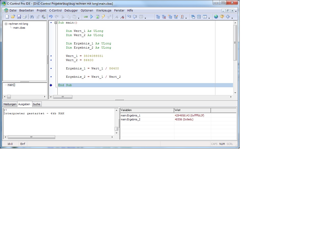

Probleme beim Rechnen mit Long-Integer Kategorie: IDE (von Christian - 15.01.2011 15:10)
Hallo Peter,
in der IDE 2.12.0.10 gib es noch Probleme beim Rechnen mit Long-Integer.
    Dim Wert_1 As ULong
    Dim Wert_2 As ULong
    Dim Ergebnis_1 As ULong
    Dim Ergebnis_2 As ULong
    Wert_1 = 3504088551
    Wert_2 = 86400
    Ergebnis_1 = Wert_1 / 86400
    Ergebnis_2 = Wert_1 / Wert_2
Ergebnis_1 = 429458143     =  FALSCH
Ergebnis_2 = 40556         =  RICHTIG
Gruss Christian
rechnen_mit_long.jpg:
