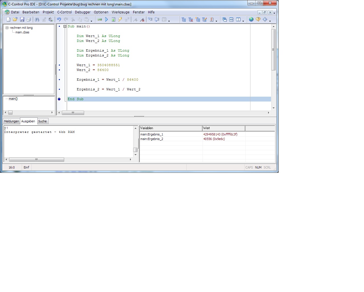

Probleme beim Rechnen mit Long-Integer Kategorie: IDE (von Christian - 15.01.2011 15:10) | ||
Hallo Peter, in der IDE 2.12.0.10 gib es noch Probleme beim Rechnen mit Long-Integer. Dim Wert_1 As ULong Dim Wert_2 As ULong Dim Ergebnis_1 As ULong Dim Ergebnis_2 As ULong Wert_1 = 3504088551 Wert_2 = 86400 Ergebnis_1 = Wert_1 / 86400 Ergebnis_2 = Wert_1 / Wert_2 Ergebnis_1 = 429458143 = FALSCH Ergebnis_2 = 40556 = RICHTIG Gruss Christian rechnen_mit_long.jpg: ![]() | ||
