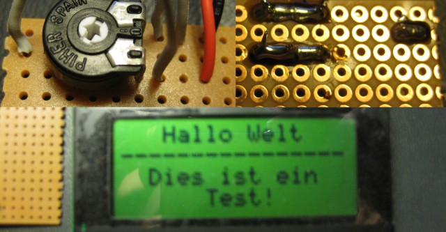

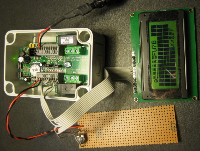

Hallo nochmal, da ich mein Problem in meiner ersten Anfrage nach näherem Hinsehen nicht wirklich auf den Punkt gebracht habe, hier ein neuer (wie ich hoffe besserer) Versuch: Ich habe eine CC-Pro-Mini-Station, ein Display TC1604A-01 (Billigteil) mit gängigem Controller, 16 Pins (Also mit Hintergrundbeleuchtung), angeschlossen im 4-Bit-Modus, RW an Masse. Im Grunde läuft alles super, das Display macht, was ich ihm sage und es reicht für meine Zwecke auch vollkommen aus. Aber unter gewissen Umständen macht das Display Mucken. Denn nachdem ich in einer Schaltung mit drei Temperaturfühlern und drei Tastern andauernd Fehler auf dem Display hatte, habe ich die Schaltung nun aufs nötigste reduziert: Nur die C-Control, das Display (ohne Hintergrund- beleuchtung und einen Poti für den Kontrast. Alles läuft so lange gut, bis ich mit einem Metall- Gegenstand (z.b. kleiner Schraubendreher, oder auch einfach nur ein Kontakt von meinem Multimeter) kurz an Masse komme (kein Kurzschluss, sondern wirklich nur an Masse). Denn dann macht das Diplay wieder Fehler. Bei weiteren Tests habe ich herausgefunden, dass der Fehler auftritt, wenn man mit dem Schraubendreher an Pin 1, 5 oder 6 des Displays kommt (Also GND, RW, oder E). Dabei ist es egal, ob das Programm gestartet, oder per Station-eigener Stop-Taste angehalten wurde. Das Display wird also nicht unbedingt bei der Datenübertragung gestört. Jetzt wird es noch merkwürdiger: Wenn ich das Voltcraft-USB-Programmer-Kabel mit der Station und dem USB-Port am PC verbinde, tritt der Fehler nur noch beim Berühren von Pin 6 (E) auf. Ich gehe also von einem Massefehler oder ähnlichem aus. Nun möchte ich Euch um Hilfe bitten. Hat jemand von Euch ne Ahnung? Taugt das Display einfach nichts, oder gibts ne andere Möglichkeit? Kann man das ganze vielleicht irgendwie entstören? Ich hoffe, dass ich das Problem diesmal auf den Punkt gebracht und alle nötigen Infos gegeben habe. Ich für jeden Tip dankbar. Ach ja, ich gehe nicht von einem Softwarefehler aus, da ich das Beispielprogramm zur Display- ansteuerung aus meinem schlauen Buch von Ulli Sommer fast unverändert übernommen habe (Ohne Schnick-Schnack, nur Ports und Text angepasst). Viele Grü�e Christian CC-Forum1.jpg: ![]() CC-Forum2.jpg: ![]() | ||
