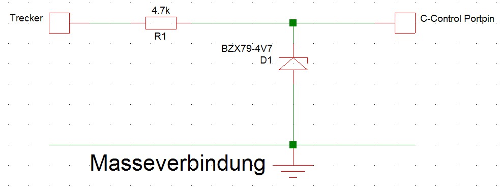

> Ich bin Neuling in Aufbau und Programmierung!
> Ich habe mir ein C-Control pro Mega128 zugelegt und möchte als vorläufig
> gestecktes Ziel ein Anzeige- bzw. Auswertegerät bauen. Die Aufgabe des Gerätes:
> Es soll in unserem Traktor die Impulse aus der Daten-Steckdose DIN 9684-1
> auswerten und die Längenangabe des zurückgelegten Weges in m ausrechnen.
> Ich möchte einen frei wählbaren Abstand eingeben könne. Bei einem bestimmten
> MaĂ? vor Erreichen des Abstandes (z.B 20cm) und beim Erreichen des Abstandes soll ein
> akkustisches Signal ertönen. Ziel ist letztendlich: mit dem angebauten Erdbohrer im
> eingestellten Abstand Löcher bohren, oder Pfähle eindrücken o.ä (Betätigung manuell).
> Nun zu meiner Frage: wie soll ich die gelieferten Impulse (130/meter),Rechtecksignal
> mit schwankenden Volt-Werten (6,5 - 7V) auf die vorgegebenen 5V (oder weniger?) drosseln?
> mit fertigen Spannungsreglern, Zenerdiode oder einfacher Spannungsteiler?
> muĂ? ich noch auf etwas anderes wichtiges achten?
> mit der Software möchte ich mich dann später befassen.
> GrĂĽĂ?e
> martiwol
Moin,
der Eingangswiderstand der Ports ist recht hoch.Deshalb kannst du dein
Rechtecksignal auch einigermassen hochohmig zufĂĽhren.
So als ersten Schuss wĂĽrde ich das Signal ĂĽber einen 4,7kOhm Widerstand fĂĽhren
und am Portpin eine Zenerdiode (4,7V) auf Masse (GND) schalten.
Die Zenerdiode fĂĽhrt dann die Spannungen ĂĽber 4,7V zur Masse hin ab.
WICHTIG:
Auf gute Masseverbindung zwischen C-Control und Treckerchassis achten.
Softwaremässig den PullUp Widerstand der C-Control abschalten.
Ciao, Francesco
