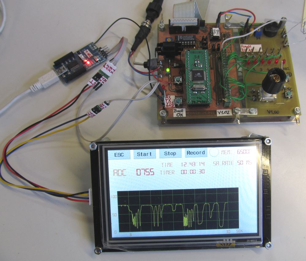

Hallo,
an alle die ein Display mit ordentlich Platz brauchen:
Die Grafikdisplays:
https://www.itead.cc/wiki/Nextion_HMI_Solution#Selection_Table
funktionieren hervorragend. Im Bild ein 5Zoll TFT Enhanced Model
an einem Mega32. Die Kommunikation erfolgt über die ser. Schnittstelle
des Mega32, also GND, TXD, RXD.
Z.B. Das Kommando:   t0.txt="12:00:00"˙˙˙   sendet die Uhrzeit an das TFT.
Wird ein Button gedrückt sendet das TFT ein Zeichen z.B.  E   für ESC
an den M32. Stromversorgung des TFT = GND 5V (400mA)  z.B. USB des PC
