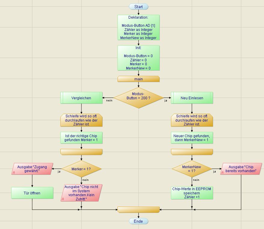

> > 1.) Das Programm soll bei Erkennung des richtigen RFID-Chips mit einem Servo eine Tür in einem
> > Puppenhaus öffnen.Habt ihr das konzeptionell gelö�t? Wie meinst du das ?
Also ein Puppenhaus und ein Servo haben wir schon.

Nun ja, wir haben bereits ein Programm, das ein RFID-Chip einlesen kann jedoch läuft das Programm
nicht in einer Schleife.
Kennst du dich mit PAPs aus ? Ich häng mal eins dran. Das PAP bezieht sich ausschlie�lich auf
das RFID Zeugs.
PAP.JPG:
