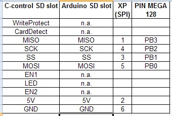

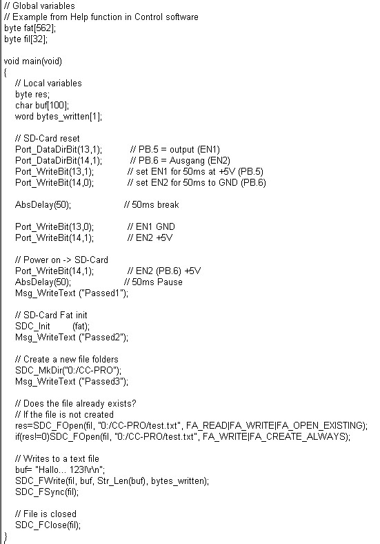

Ich bin aufsneue gestartet um die SD-Karte via eine Arduino SD-slot
an zu sprechen(dies habe ich fr眉hrer gekauft bevor der von Conrad
verf眉gbar war).
Dass Resultat ist: "Interpreter started - 64kb RAM
Passed1Passed2每每每每每每每每每每每每每每每每每每每每每每每每每每每每 und so weiter"
Diese Karte besitzt sechs Anschl眉sse (WP, CD, EN1, LED und EN2 nicht
vorhanden). Am Moment ben枚tige ich kein LED's, writeprotect oder
CardDetect.
Ich habe die Karte via ein 6 poliger Kabel via die SPI Connector XP
verbunden. Die jumpers X3.1-X3B.1, X3.2-X3B.2, X3.3-X3B.3 und
X3.4-X3B.4 sind angebracht.
Ich benutze dass ApplicationBoard, die Mega 128 und die USB
verbinding (notwendig!).
Eingeschlossen die Anschlussliste und das BeispielProgram von
Conrad.
Wer wisst was Los ist?
