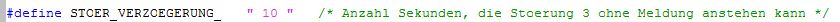

PS: Eine Frage hätte ich noch: Ist es möglich die Syntaxfarbe bei Preprozessor-Anweisungen
anzupassen? Bei #define usw. wird immer die gesamte Zeile inkl. Kommentaren in einer Farbe
dargestellt. Für eine bessere �bersicht würde ich mich freuen, wenn dort die selben
Farben für Zahlen und Kommentare genommen werden wie im normalen Quelltext.
Da dieses aber kein Fehler ist, möchte ich Deine private Zeit damit nicht unnötig
strapazieren. Daher bitte nicht falsch verstehen und nur einen Gedanken dran verschwenden,
wenn dies eine 'Paar-Minuten'-Sache ist :-)
