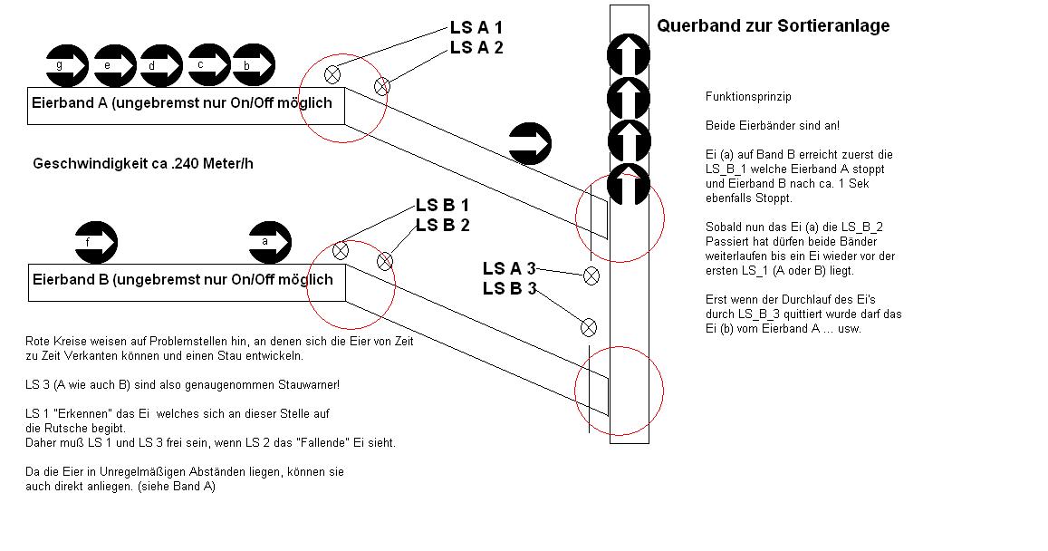

ja zu gegeben hab mich wohl etwas schwer verständlich ausgedrückt.
Hab grad mal versucht eine Skizze zu Zeichnen.
Es geht um meinen Hühnerstall und um Eierförderbänder, welche leider eher Subobtimal gebaut wurden.
Ein umbau würde rund 80tausend Euro Kosten, kann ich mir derzeit einfach nicht leisten.
Es handelt sich zwar nur um ein paar Eier täglich (ca. 100 Stück) die Kaputt gehen,
aber für mich ist es eine Menge Geld am ende der Legeperiode.
Wenn ich nur die Hälfte der Eier "Retten" kann, dann habe ich die Investitionskosten für C-Control+HW
schnell wieder raus.
Ich habe insgesamt 4 Anlagen mit je 2 Bändergruppen wie auf dem Bild zu sehen.
Also müsste ich das was ich hier Plane am ende 8 mal aufbauen... aber erstmal muÃ?
eines Funktionieren ;)
Es handelt sich hier um sogenannte Verlege Bänder welche nur geringe menge an Eier Täglich führen
nämlich dies die ein paar Hennen nicht in die Nester gelegt haben.
Diese Verlegebänder sind 7cm Breit und enden an einem leicht abschüssigen U-Profil welches die Eier
dann auf das Querband bringt.
Baubedingt kommt es an den Ã?bergängen von Zeit zu Zeit zu Staus, zum einem weil doch mal zu viele
Eier direkt hintereinander kommen zum anderem weil auch mal eine halbe Ei-Schale vorliegt.
Die nicht all so gut Rollen mag, wie man sich vorstellen kann.
Wenn es zu so einem Stau kommt, drücken die nachfolgenden Eier sich zum teil Kaputt oder vom Band.
Rührei was ich nicht Verkaufen kann.
Die bänder haben laufen mit ca. 240 Meter pro Stunde.
Da sich das alles im Stall passiert und erst da über das Querband in die Sortierhalle kommt,
welches ca. 50 Meter entfernt ist, ist ein ewiges Hin und her gerenne um zu schauen ob alles Läuft
sehr zeitaufwendig und umständlich.
Nur Sensoren an den Problemstellen zum erkennen eines Staues reichen leider nicht, da auch mal
10-60 Eier hintereinander vorkommen, dies würde bedeuten das ca. 5 min die LS1 aktiv wäre
deswegen die LS2, die ein "fallen" erkennen soll, passiert dies nicht, muÃ? an LS1 ein Stau vorliegen.
Sicher man könnte ggf. LS2 weglassen und nur an LS3 ermitteln ob das Ei angekommen und durchlaufen
ist, aber bei ca. 4 meter weg würde die anlage wiederum zu lange stehen und die Arbeitszeit
fast verdoppeln was wiederum Lohnkosten verdoppeln würde. deswegen ist LS2 für mich wohl als
effektiv lösung.... ls1 Sperrt wenn ei vorbei, ls2 gibt band wieder lauf bis ls1 wieder aktiv ist,
erst der impuls von ls3 lässt dann das nächste wartende ei von LS1 fallen...
Kurz ls2 lässt nur im zweifel vorrücken bis ls1
ls3 gibt den Fall von ls1 frei.
Ok in dieser Betrachtungsweise, fällt mir auf das es doch möglich ist das 2 LS aktiv sein
können pro gruppe...
Ist nicht leicht es zu erklären, aber vielleicht verstehst du das nun etwas besser.
