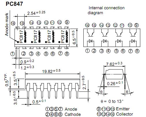

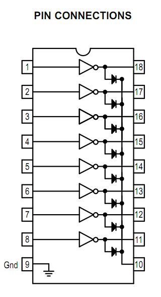

Hallo Jo,
Jetzt hab ichs mir angeschaut. Ich denke ich muÃ? mit jeweils 4 Ausgängen in einen Optokoppler, und
mit 2 Optokoppler in einen ULN2803. Von dem aus dann auf die Relais. Brauch ich sonst noch Bauteile
dazwischen? Ich wäre über einen Schaltplan zumindest für einen Kanal sehr dankbar.
mfg Hermann
