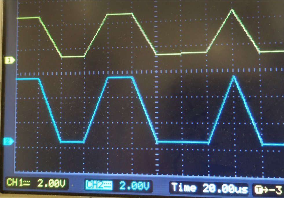

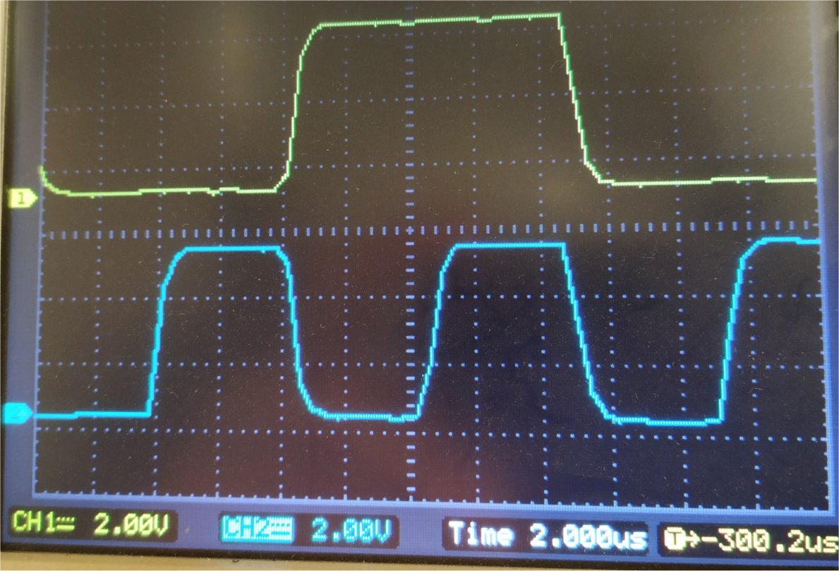

Am Oszi fällt mir auf, dass sowohl Eingang(also Port PB2 am Mega) alsauch
Ausgang des Pegelconverters 74LCX125 Sägezahnform haben.
die Fotos vom Oszi kann leider ich nicht anhängen !

Pegelconv_Ein_Ausgang.jpg:
PortPB1_PB2-ohneAnschluss.jpg:
